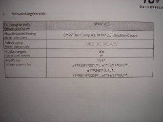

AW: Passt dieses K&W Fahrwerk aus dem e36 Compact
ob nun wirklich etwas anders ist an den beiden fahrwerken, keine ahnung
Man müßte die Teile, nicht die Nummern vergleichen.
PS.Hiltrac Gewindefahrwerk passt für Compact und Z3

naja, ich hatte halt nur nummern zum vergleichen, allerdings glaube ich nicht, dass kw die gleichen nummern auf unterschiedliche teile druckt ;)
