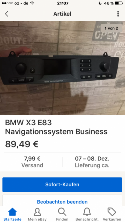

Habe dieses entdeckt und würde es gerne kaufen?

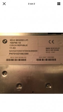

Hier ein Bild vom X3 Radio !
Für das gezeigte Navi Business brauchst du einen Navi-Rechner (Idealerweise Mk4), damit die Navi-Funktion geht.
Versprechen kann ich es dir nicht.
Es haben je einige das Navi Prof nachgerüstet und dafür den Kabelbaum vom E83 verwendet, weil der vom E85/86 nicht mehr lieferbar ist, da musste so wie ich mich erinnere etwas geändert werden.
Prinzipiell sollte es machbar sein, die Radios zu tauschen, eventuell muss im Detail nachgearbeitet werden. Oder du tauscht nur die Blende, wenn es dir um die Farbe geht...
