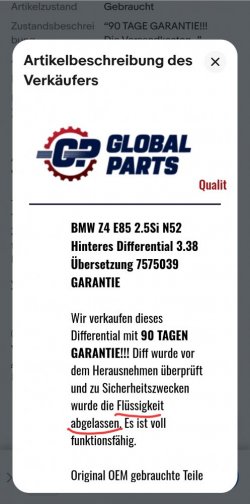

Vermutlich wichtig: Das Diff wird sehr wahrscheinlich ohne Öl geliefert.
Bitte unbedingt das passende Öl vom Hersteller deiner Wahl einfüllen (lassen), sonst wirst du nicht sehr weit kommen. 😬

Steht ja auch im Angebot:
Neues Öl sollte ohnehin das Mindeste sein, was man einem Gebrauchtdiff gönnt.
