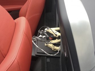

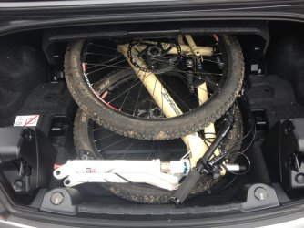

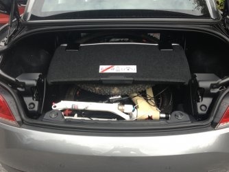

Hallo zusammen,
danke für Eure Antworten.
@Docker: Wenn ich es richtig sehe, dann baust du die Laufräder, den Sattel und den Lenker samt Vorbau ab? Guter Tipp. Das wäre noch vertretbar, danke für die Bilder. Was meinst du denn mit Rand vom Schwarzwald?
