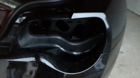

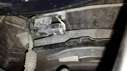

Verkleidung der Rückleuchten innen abmachen, Stecker abziehen + 3 Muttern abmachen und dann kannst du die Rückleuchte schon nach außen wegziehen. Danach solltest du den PDC Sensor schon sehen. Am besten leuchtest du von innen mit einer Lampe durch den "Rahmen" durch. Ist wie gesagt etwas Fummelei und zu 2. sollte es deutlich schneller und einfacher gehen. Für die gesamte Aktion musst du auch quasi durch den Kofferraum in die Stoßstange rein schauen...

Den links außen kannst Du ohne Demontage der Stoßstange wechseln wie beschrieben indem Du die Rückleuchte ausbaust und dann durchgreifen kannst, ist etwas fummelig geht aber.
Bei den mittleren Sensoren musst Du die Nieten in den Radhausschalen demontieren, die Stoßstange seitlich aushacken und abnehmen bzw. etwas herausziehen - Sensor wechseln und wieder in umgekehrter Reihenfolge montieren.
