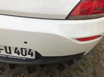

Meinen einen Sensor vom PDC hat es mir mit dem Hochdruckstrahler reingedrückt.
Wie komme ich da am besten wieder dran?
Muss die Heckschürze ab? Gibt es dazu eine EBA?
https://www.newtis.info/tisv2/a/de/...tage-supply-pdc-park-distance-control/2NTGDBK
"Hinweis: Reinigen der Ultraschallsensoren
Zur Sicherstellung der vollen Funktionsfähigkeit die Ultraschallsensoren sauber und eisfrei halten. Nicht mit Hochdruckreinigern direkt auf die Ultraschallsensoren sprühen. Beim Reinigen immer einen Abstand von mindestens 10 Zentimetern einhalten.
Hier eine Beschreibung:
https://www.newtis.info/tisv2/a/de/.../51-body-equipment/51-12-rear-bumper/8IPhzCRj
Ob es auch anders lösbar ist, weiß ich nicht.
Wenn du Glück hast, reicht es den M Heckeinsatz (das graue Teil) zu entfernen. Sind unten vier oder fünf Schrauben und oben ist er geclippt.
Danke, ich werde es mal ausprobieren und berichten.
