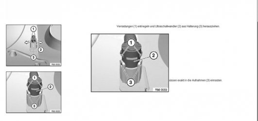

Es kommt ganz darauf an welcher Defekt ist ..., bei mir war einer in der Mitte defekt ! Ich habe mich hinter das Auto gelegt und von unten hinter die Heckschürze hochgegriffen !Wenn links oder rechts einer defekt ist dann müsstest du einfach die Heckleuchte abbauen (3 Muttern entfernen)und von oben hinter die Heckschürze greifen ! Am Sensor dann das Kabel lösen und die zwei Hackennasen auseinander drücken und den Sensor einfach herausziehen !
Gruß Sven
