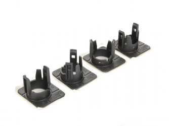

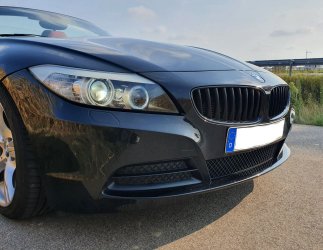

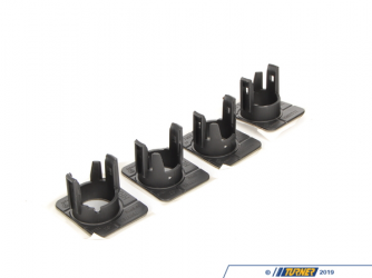

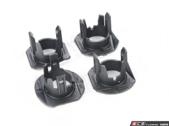

. Da die PDC-Sensoren bei allen E89-Modellen gleich sind, sollten die M-Halter für vorne passend sein. Die Original- und auch die Zubehör Halter sind nur geklebt und die Form der Stoßstangen an den Positionen der PDC-Sensoren an der M und Standard-Stoßstange ist sehr ähnlich. Nach den Bildern meiner alten Stoßstange sind die Flächen, wo die Sensormarkierungen sind frei und gerade. Also sollte da das Einkleben dort gut funktionieren.
