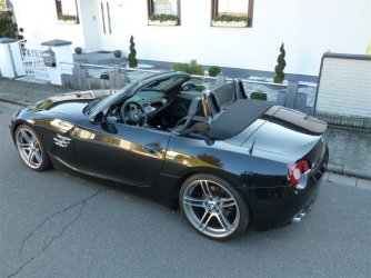

Ich fahre die 313er (ET37*ET39) mit Eibach 30/30 (inkl. SWP) und habe rundum 10er Distanzen drauf (ohne Bördeln, alles eingetragen). 10er habe ich gewählt, weil ab dieser Dicke eine Mittenzentrierung vorhanden ist und die Räder an meinem Zetti mit 10 mm sehr bündig abschließen. Alllerdings gibt es Toleranzen, so dass bei manchen die 10 mm zu wenig oder zu viel sind ;)
...einfach mal ein Paar 10er kaufen und vorn und hinten ausprobieren :t
