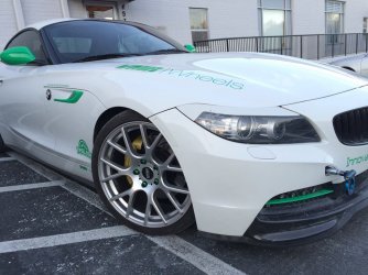

Passen wird die, ist aber kleiner vom Durchmesser als deine Serienbremse. Nur damit wir uns verstehen, es passt nur VA.
Hier ist sie z.b. verbaut:
Ja dass sie kleiner ist war mir bewusst. Meinst du, die Leistung ist auch geringer?
Finde sie allein von der Optik geiler. Zudem die gelochten Scheiben und halt der Unterschied von schwimm zu festsattel.

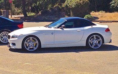

Kennst du den weißen?
Eine kleinere Bremse wird nicht leichter beim TÜV - Die Scheiben sind „Genutet“ und nicht gelocht - Der weiße ist aus den USA
