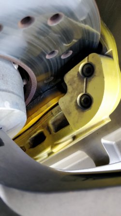

Habe zum Saisonauftakt am Freitag meine alten RedStuff an der Performance Bremse gegen neue von Pagid (gelb) getauscht.
Leider ist es nun so das es vorne Links schleift, die Scheibe wird entsprechend heiß (gemessen mit IR Thermometer doppelt so hoch wie rechts).
Haben heute nochmal zerlegt, Kolben sind schön leichtgängig und fahren auch Synchron aus dem Sattel, also das hier einer "steckt" dürfte unwahrscheinlich sein... auch optisch alles Tip top (Sommerfahrzeug halt ohne Streusalzeinwirkung ;) )
Werden morgen mal entlüften da wir heute keinen passenden Schlauch da hatten, aber sonst fällt uns derzeit nichts ein... Wollte mal in die Runde fragen ob jemand schon Mal ähnliches hatte, Fahrzeug ist ein 3.0SI / E85 mit der 6 Kolben Performance hier im Forum.
Aufgrund der Verfärbung welche man ja schön am gelben Belag sieht dürfte die meiste Hitzeentwicklung aussen und oben stattfinden (ich hoffe ihr wisst wie ich es meine ;) )
Anbei auch ein Foto
LG Martin

im kalten Zustand schleift es "normal", die Beläge liegen ja immer an der Scheibe an... beim fahren ist es dann so das irgendwann die Scheibe warm wird und sich vermutlich auch ein wenig verzieht so das auch das Lenkrad entsprechend "flattert"; sobald es wieder abgekühlt ist ist alles normal...

Habe heute auch mit der Werke geredet, die meinen das es eher der Sattel ist (Kolben dehnt sich leicht aus bei erwärmung und steckt dann...), habe auch eben mit Leebmann telefoniert, gibt scheinbar für diese Bremse auch KEIN Reparatur Kit, nur neuen Sattel, liegt bei 435€ :mad:
Das ist nicht ungewöhnlich. Der Bremssattel wurde für eine 26er Scheibe konzipiert, Du fährst aber eine 28er Scheibe. Wenn also die Scheibe noch recht nah am Originalmaß ist dann benötigst Du "dünne" Beläge. Wer auf PB umbaut weiß das und fährt zumindest zu Beginn entsprechend dünnere Ausführungen. Wenn Deine neuen Beläge eher zur dickeren Sorte zählen, dann kommt es eben zu diesem Problem.
Lösung: Beläge ausbauen und abschleifen oder abfräsen lassen. 1mm sollte genügen.

Weil die sich nicht ausdehnen, das ist Quatsch. Die sind aus Bakelit. Das einzige was mit denen passiert ist dass sie wegschmelzen wenn man die Bremse zu stark belastet.

Ich habe keine Ahnung von wem Du das "Kit" bezogen hast, BMW hat das so nie ausgeliefert und die "Freaks" die solche Kits verkaufen haben sich mit der Materie beschäftigt und liefern entsprechende Beläge mit. Die Fertigungstoleranzen der einzelnen Bauteile sorgen in Summe dafür dass es einmal passt und einmal nicht. Deshalb hat BMW mehr Platz gelassen (26er Scheiben beim 1er).
Bereits bei der Neumontage der Anlage kommt es dazu dass man die Beläge gar nicht montieren kann wenn es eben nicht welche sind die dünn genug sind. Daher auch die Empfehlung bei der PB Scheiben und Beläge antizyklisch zu wechseln.

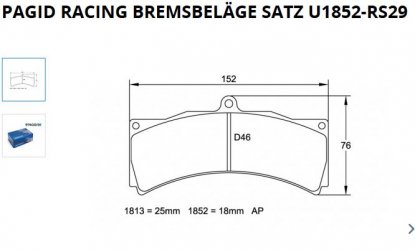

aber natürlich nicht mit böser absicht ;) Vielen Dank, das wäre sehr nett.. habe jetzt auch bei Pagid nachgesehen, wenn ich die Zeichnung richtig interpretiere dürfte es die RS29 mit 25mm und 18mm geben, muss dann auch mal zuhause nachsehen welche geliefert wurden, auf der Rechnung steht natürlich nur RS29 ;)

Hab dir nachgesehen sind 26,4 mm ;)
Habe jetzt auch nochmal Anhand der Teilenummer der Beläge nachgesehen, die die ich vorher erwischt hatte waren die falschen, die meinen haben 16,9mm.

Also um Aufzulösen: Cheffe lag vollkommen richtig, auch vielen Dank nochmal an dieser Stelle für seinen Tipp ;)
Die Pagid haben ebenfalls gemessene 16,9 aber sind eben zu dick. Habe sie jetzt auf ca. 16 runtergeschliffen und jetzt ist Ruhe :)
