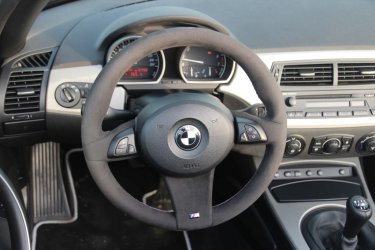

Bei meinlenkrad . de? Ich such auch noch einen kompetenten Sattler, der ein Lenkrad mit Heizung zerstörungsfrei und ordentlich beziehen kann.
Das Ergebnis von deinlenkrad.de für den E85 siehst du im Anhang. Der E89 wurde hingegen bei meinlenkrad.de bezogen. Nicht wegen Unzufriedenheit, sondern schlicht aus Neugier. Davon habe ich allerdings noch kein Foto bei Sonnenschein und offenem Dach machen können.

Das sieht deutlich besser aus - und nebenbei auch noch günstiger. Ich bin gerade in Deutschland und das Auto steht in Spanien in der Werkstatt. Werde es am Donnerstag abholen und dann hoffentlich daran denken, auch mal ein Foto zu machen. Ich fliege das nächste Mal Ende Februar nach Bremen und werde dann wohl mein Lenkrad mitnehmen. DeinLenkrad.de habe ich auch gerade bei eBay gesehen.
