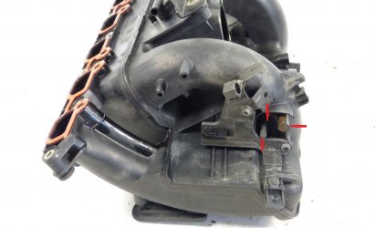

Schau doch mal ob diese drei Gummistopfen noch ok sind. Eventuell muss der Soundgenerator raus

wenn ich das geräusch provoziere und dann auf den ansaugtrakt drücke, verändert sich das Geräusch. Daher tippe ich mal auf Position 2:
https://www.leebmann24.de/bmw-ersatzteile/view/btdetail/?series=e85&typ=bt51&og=01&hg=11&bt=11_2879
