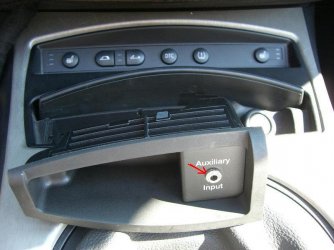

schnapp dir mal einen Draht, mach den irgendwo an einem ordentlichen Massepunkt fest und halt ihn an die AUX Buchse (nicht auf die Klinke :M)
und dann hör mal obs weg is
