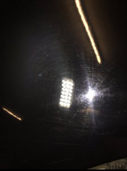

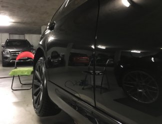

Before:
PS: die Stelle unter dem Tankdeckel war mit weitem Abstand die schlimmste am ganzen Auto. Vermutlich hat der Vorbesitzer da manchmal mit dem Papiertuch die Kraftstoffreste weggewischt...
After:
Nach einem Polierdurchgang (1x Heavycut)...
Und nach drei Durchgängen (der Heavy-Cut, dann ein Medium- und zum Abschluss ein Finish-Cut) und danach dann eine Schicht Wachs…
Habe in den letzten Tagen beide Seiten (je 3-4h), die Motorhaube und die vordere Stoßstange (zusammen auch ca. 3h) geschafft. Als nächstes ist das Dach dran und dann das Heck.
Und danach bekommt der E91 nur noch Handwäsche...
WAHNSINN was man mit ein bisschen Material- und Maschineneinsatz aus diesen Lacken heraus holen kann!
Zukünftig reicht dann sicherlich der Finish-Cut, um den Lack auf einem guten Level zu halten...
Before:

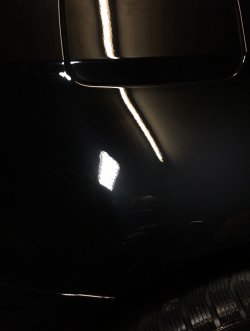

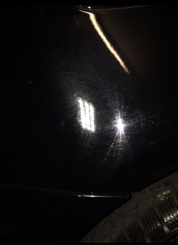

After:
Und nach drei Durchgängen (der Heavy-Cut, dann ein Medium- und ein Finish-Cut) und danach eine Schicht Wachs…
Habe in den letzten Tagen beide Seiten (je 3-4), die Motorhaube und die vordere Stoßstange (zusammen auch ca. 3h) geschafft. Als nächstes ist das Dach dran und dann das Heck.
