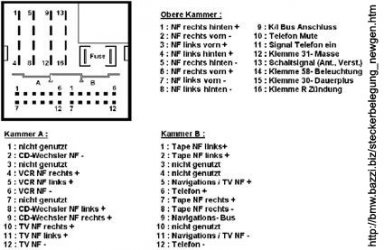

Hi Patrick,
hab das Anschlussschema mal als Anhang beigefuegt.
Zur Funktionsweise: Sobald das Mute-Signal seitens der FSE aktiviert wird, erscheint im Radiodisplay "Phone" und das laufende Radio/CD-Programm wird stummgeschaltet. Stattdessen wird nun (falls verbunden, siehe Thread-Historie) das Audio der FSE ausgeben.
Ist das Radio ausgeschaltet, schaltet es sich automatisch fuer den Zeitraum des Telefonierens ein.
Wenn du dein PDA-Navi ebenfalls ueber das Mute einschleifen moechtest, kannst du im Forum von http://www.pocketnavigation.de/ mal gucken - dort wird das Thema immer wieder mal angesprochen.
Ein findiger Elektroniker hat naemlich eine Schwellwertschaltung (Navi Mute oder so) ersonnen, die den Radio stummschaltet, sobald der PDA zu plappern beginnt. Im Forum findest du auch die Bestelladresse und viele Erfahrungsberichte, das Teil soll wohl ganz gut funktionieren und in der jetzigen Ausbaustufe auch FSE-Signale einschleifen lassen.
Wie du im Anschlussschema erkennen kannst, gibt es auch noch zwei Pins "Navigation/TV NF+/-". Viel eleganter scheint mir die Nutzung dieser Anschluesse, ich habe auch mittlerweile mal versucht, daran das Audio meines PDAs einzuschleifen, aber heraus kam dabei nix.
Hat hier jemand vielleicht Ahnung, muss man den Eingang erst irgendwie aktiv schalten? Ueberhaupt, wie wird dann das Lautstaerkeverhaeltnis zwischen Navi und restlichem Audio gesteuert &:

AW: Phone-In-Adapter für Business CD
Mal ein Frage
wie habt ihr die Lautprecherleitung (also Pin 6 und 12 Kammer B)montiert in dem großenStecker (damit die Leitungen halt danach ins Radio greifen.....:j ....
Als bei mir war da keine Möglichkeit die Kabel in ein Gehäuse irgendwie einzupinnen.&:
Es gibt zwar von Dietz son Adapter, der kostet aber gleich wieder 25 Euronen.:g
Gruß Utze
Hi Utze,
entweder du gehst zum naechsten Media-Saturn- oder sonstigem Kfz-Radio-Einbauservice und schnackst dem Monteur zwei Crimp-Kontakte ab, oder du nimmst einfach eine etwas kraeftigere Kupferleitung (flexibel, ca 1 quadratmillimeter Querschnitt), isolierst einen halben Zentimeter ab, verzinnst das Ende und biegst es um (siehe Bild).
Dann steckst du den Draht mit etwas Kraftaufwand in den (bereits im Geraet sitzenden) Stecker. Hoert sich zwar wacklig an, bei mir haelt das jedoch einwandfrei.
Zur Sicherheit kannst du den Draht mit Kabelbindern/Isolierband am restlichen Kabelbaum fixieren.
Viele Gruesse
Harald
