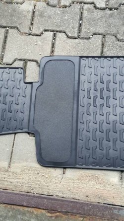

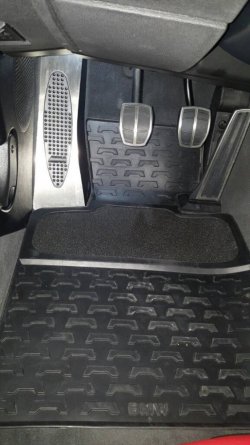

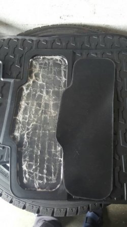

Da mich der Teppicheinsatz in den originalen BMW Winterfussmatten genervt hat, habe ich diesen ausgetauscht.
Diesen Sommer habe ich sie mit dem Gartenschlauch ausgewaschen und sogar bei den diesjährigen Temperaturen brauchte der Teppichteil 3 Tage, bis er trocken war.
Der verbaute Teppich saugt Feuchtigkeit wie ein Schwamm, nicht die beste Wahl für den Winter.
Falls das sonst auch noch jemand stört, hier kurz wie ich das geändert habe:

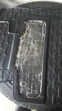

Den Teppich entfernen ist kein Problem, lässt sich leicht raus reissen.

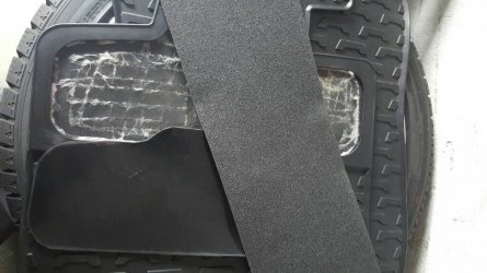

Danach habe ich mir ein Stück Gummi zugeschnitten um etwas an Höhe zu gewinnen. Den Teppich kann man dafür als Schablone nehmen. Die Ränder am Gummi verschwinden später unter dem umlaufenden Falz, man muss also nicht sehr genau ausschneiden, nur gross genug.
Dann für 7 Euro bei ebay einen grösseren Zuschnitt 3M Safety Walk besorgt und diesen zugeschnitten. Auch dessen Ränder verschwinden später unter dem Falz.

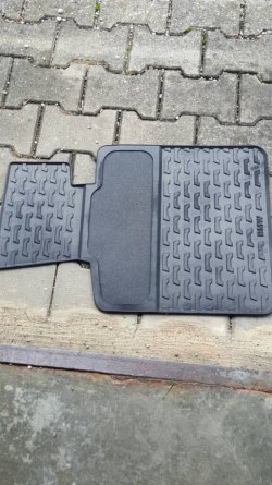

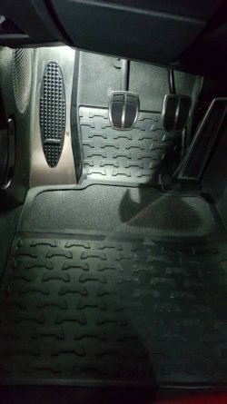

Fertig ist die nicht mehr Wasser aufsaugende Gummifussmatte:
