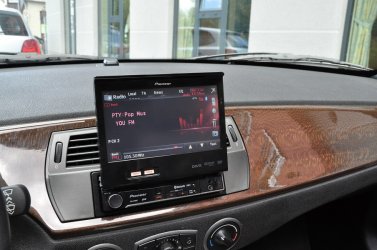

Während des Einbaus habe ich keine gemacht, aber evtl. kann ich morgen mal eins machen vom Endergebnis, will eh noch zum Auto und den Tempomat nachrüsten...dann könnt ihr wieder lästern bzgl. "Zerstörung der Originaloptik" ;)

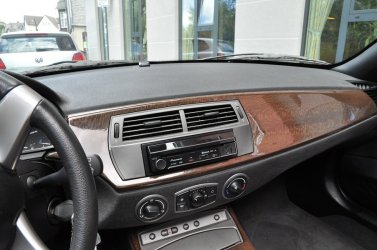

So Tempomat ist drin und gleich mal wie versprochen 2 Bilder gemacht.
Wer z.B. auf dem Weg zur Arbeit einfach nur mal ' bissel Radio hören möchte, der kann das natürlich auch bei eingefahrenen Display tun.
Ich denke wer noch kein Navi, Freisprechen, iPod, iPhone- Anbindung etc. im Z4 hat, für den bietet Pioneer da ein interessantes Paket an.

sieht nicht so schlecht aus.... mal 'ne blöde Frage dazu: was ist das für eine Radio-Blende?
Sieht aus, als wäre es eine Einheit mit der Lüftung....
Apropos Lüftung, stört der Monitor nicht extrem den Lüftungsstrom?

Hi,
Hab ich bei Amazon bestellt, such mal nach "Radioeinbauset Z4", dann wirst Du sehen das das auch nur so ausschaut, liegt einfach daran das die etwas überlappt/aufliegt.
Ist das Display ausgefahren und strömt die Luft vorwiegend aus den mittleren Düsen wird der Lufstrom natürlich extrem umgelenkt, hat mich bis jetzt aber nicht gestört, wenn man sich mal unbedingt die Haare föhnen will kann man wie gesagt das Display auch jederzeit einfahren ;).
Ist das an der Scheibe die GPS Maus, und wenn ja, wie hast du es geschafft sie dorthin zu verlegen, wie wurde das Kabel gezogen?
