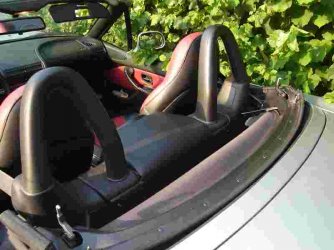

ne anmerkung zum gehäuse
da der woofer direkt hinter (zwischen) die beiden sitze verbaut wird
sollte unbedingt die einbauposition mit bedacht ausgewählt werden
bei dem einbau waagerecht (membrane zeigt zur windschutzscheibe)
ist mit windgeräuschen und direkter ortung des woofers zu rechnen
und im schlimmsten fall steckt der ellenbogen bein rückwärtsfahren drin
der einbau senkrecht ( membrane zeigt zum himmel)
ist beim offen fahren ne katastrophe....geht gar nicht
bleibt nur noch die möglichkeit zwischen diesen beiden positionen
einen guten mittleweg zu finden
sprich wenig geräusche und viel bass
nen pic mal zur lösung :M

ganbz recht hast nicht. membrane zum himmel stimmt, sobald das dach offen ist, is der bass weg.
aber membrane nach vorne is optimal. ok is ne testsache, meine steht leicht schräg nach oben, somit verteilen sich die wellen an der windschutzscheibe. ergebnis davon ist, dass man ihn nicht orthen kann :t
denke aber das hängt alles auch stark von der gehäuseform ab.
haben bei mir ewig probiert und sämtliche winkel getestet. kann ja mal messen was es für ein winkel ist :M und das problem mit dem ellbogen sollte wenn er weit genug nach hinten gebaut ist, auch nicht auftreten. ok bei kleinen menschen wie mir sowieso nicht %:

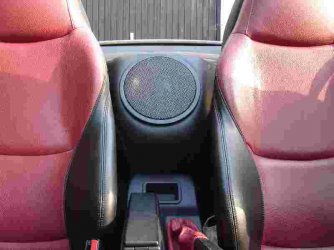

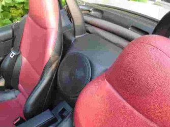

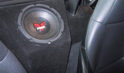

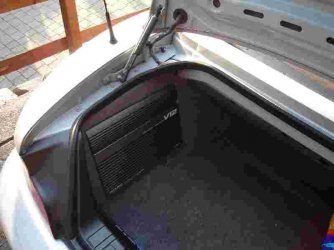

Soooooooo,
es ist vollbracht !!!!
Meine Anlage ist im Auto, sie läuft, sie bummst (so gut wie halt ein 20er "bumsen" kann :D ) und klingt super. Mein Hifi-Händler hat zwar ein wenig gebraucht, aber dafür konnte ich mitmachen, zuschauen, eigene Ideen verwirklichen und .... er ist selbst begeisteter BMW´ler - also war das Auto in guten Händen !!
Klar dass der Woofer und Lautstärke nicht mit einem prolo-2er Golf (ich selber hatte einen Polo Coupe mit Raumklangprozessor, Equalizer, Vorverstärker, etc. :w ) mithalten kann - aber für einen Z3 echt super !!!
Entschieden hab ich mich (und durch Empfehlung von meinem Hifi-Händler) letzendlich für 13er und spezielle Mittel-Hochtöner von Cove in den Türen.
Im Heck arbeitet meine alte Alpine V12 die schön eingelegt wurde.
Derzeit habe ich einen 20 JBL GTO -Woofer drin (mächtiger Magnet!!) der super spielt, will aber zum Vergleich auch mal andere 20er einbauen, dass ich weiß was ich hab, oder was vielelicht noch geht :9 .
Der Woofer wurde mit einer Holz-Unterkonstruktion gebaut (auch der komplette Resonanzraum wegen "rappeln") und darüber die Form mit GFK und Kunstleder schwarz, dass eine fast identische Musterung wie die Original-Plastik-Teile hat.
Ich muß sagen, dass mein Hifi-Händler sich echt angestrengt hat ... war sein erster Z3 (.. der Arme :wm ) !!
Hier mal ein paar Bilder - hoffe es klappt mit dem Hochladen, mach ich heut zum ersten mal.
Weitere Bilder kann ich ja dann auf wunsch noch versuchen hochzuladen.

hello,
ich melde mich zurück als wahrscheinlich glücklichster hifi-anlagen besitzer im Z3 :D !!!!
nachdem hier im forum öfter über soundlösungen gesprochen worden ist und viele lösungen/ideen aufkamen, hab ich eine kombination, mit hilfe meines hifi-händlers (der sich jetzt sozusagen darauf spezialisiert und erfahrung gesammelt hat und selber "alpina-fan" ist :w ), aus allem verwirklicht.
gleich vorab :+ billiger, schöner und besser als jehnert-doorboards - das behaupte ich jetzt mal rotz-frech.
ziel war es, so wenig wie möglich sehen,nicht "aufdringlich" bei viel klang und überschaubaren kosten!!
das ergbenis ist grandios geworden: einen 20er-sub in einem spezial-mittel-ablage-gehäuse (ein sahnestück was meine hifi-händler gebastelt hat :t ), wobei darauf geachtet wurde die optik des Z3 zu erhalten und nicht aufdringlich werden.
das gehäuse ist leicht geschwungen, schöne rundungen und mit kunstleder in der BMW-maserung überzogen ... schaut genial aus und nur wer versiert darauf schaut erkennt die "kunst", alle anderen bemerken das gehäuse garnicht -das war das ziel. der klang aus diesem woofer war schon recht beeindruckend, auch wenn es nur ein 20er ist.
zusätzlich wurde nun noch ein mini-kleiner-20er hinter das handschuhfach gebaut (wie schon erwähnt, die ideen kommen alle von euch aus diesem forum in kombination mit der kreativität meines hifi-händlers -DANKE- :t ich hab sie nur mal kombiniert und individuell für mich zusammen gestellt).
als woofer hab ich mich für next AL20 entschieden - in jedem gehäuse den gleichen und meine endstufe wurde auf 2ohm gebrückt --> so hat man mehr leistung, gleiche endstufe und keine phasenverschiebungen.
die beiden 20er-membrane zusammen machen einen druck ... das könnt ihr euch nicht vorstellen, da schauen selbst manche golffahrer blöd, die die "100liter-woofer-kiste" suchen :b .
nichts desto trotz ist die anlage auf klang ausgelgt, nicht auf proooool B; .
für den klang wurden 13er carpower mittel-tief-töner in die original-öffnungen verbaut und in den türen in die original-öffnung (aber die etwas größere neben den hochtönern; der ein oder andere wird es schon gesehen haben, dass da zwei einbauorte in dem hochtöner-gitter sind) wurden cove mittel-hochtöner eingebaut.
die beiden system harmonieren perfekt zusammen !
alles zusammen wird über eine "alte" alpine V12 4-kanal angetrieben, die sauber in einem brett versenkt und mit grauem leder überzogen, im kofferraum an der linken seite verbaut wurde.
fazit: wer mal bei einem hifi-händler angefragt hat, was jehnert´s kosten inkl. einbau und was man für probleme hat die türen schepper-frei zu bekommen wird rückwärts umfallen. hier das kostet die hälfte, ist individuell schön und zudem läßt sich das system jederzeit wieder rückrüsten, da alle original-teile da sind und nichts kaputt gemacht worden ist !
