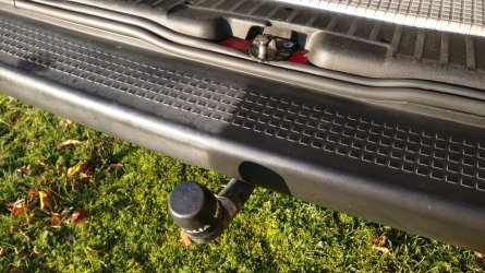

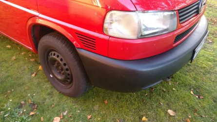

Mein Kumpel hat seine total ausgebleichten Stoßstangen seines T4 Campers nun wieder soooo schwarz wie neu aus dme Werk hinbekommen.
UND das mit einem Heißluftföhn. Ich wollt es selbst nicht glauben, aber das sah nicht nur 1A aus, sondern alleine das Zuschauen hat schon Spaß gemacht :D

anbei mal die Bilder. Er ist ganz einfach ohne Mittel nur mit dem Fön drüber... also schon Hitze reinbringen bis es schwarz wird und dann weiter und weiter gehen...
ich weiß aber nicht, wie das bei heutigen Kunststoffen ist,... aber beim alten T4 aus 1996 ging das super wie man sieht
Wie lange das nun halten wird weiß aber niemand... er hat es selbst zum ersten Mal gemacht.
interessant. solange sich nichts verzieht. werd ich mal am Kennzeichenhalter ausprobieren. Fraglich ist, wie lange das hält, mit und ohne Versiegelung z.B. 303 Protectant.
