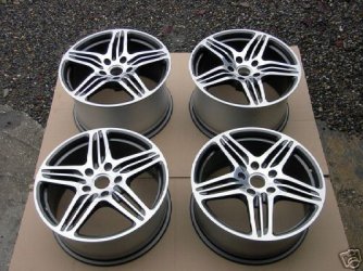

Hallo Kollegas,
hab mir im Juni endlich mein Traum erfüllt, und mir ein Z4 3.0 SMG gekauft.
Jetzt bin ich gerade dabei den zzzz ein bisschen aufzubereiten ;).
Weiss jemand von euch zufällig, ob es überhaupt möglich ist, die Porsche Turbo Felgen in 19 Zoll auf einem Z4 zu montieren? (Siehe Bildanhang der Felgen)
Es sollten 19 Zoll sein.
Weiss jemand welche ET usw. dafür geeignet sind? Vielleicht gibt es schon einen Z4 mit diesen felgen.
wie sieht es mit TÜV aus?
Gibt es überhaupt einen Lochkreisadapter von 5/130 auf 5/120 für Porsche/BMW?
Wäre für jeden Tipp echt dankbar.

über H&R sind Adapterplatten zu bestellen, mit diesem teilegutachen und dem Materialgutachten der Felgen kannst du beim Tüv eine Einzelabnahme machen lassen. Kostet halt etwas.... je platten und ET muss die Karosse am Z4 angepasst werden. Bördeln, kanten umlegen ggf ziehen.
Also um diene Frage zu beantworten:
Möglich : Ja
Sinnvoll: eher nicht wegen kosten usw.
