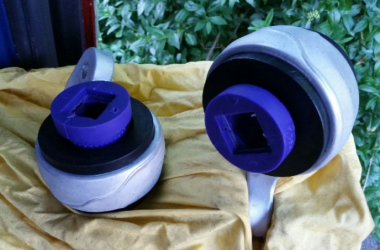

Powerflex lila

Zur Buchsenthematik: Ich hatte in einem anderen Fahrzeug schon die Powerflex lile (komplett alle) drin und nun in meinem Z die Strongflex.
Die Strongflex habe ich noch nicht lange im Z aber nutze das Auto manchmal im Alltag und Track 50/50.
Du wirst bei Powerflex lila und bei Strongflex rot keine Einschränkungen im Alltag haben bei PF black und SF gelb wirds innen schon etwas lauter, besonders wenn du die Buchsen im Diff auch tauschst.
Ich würde dir empfehlen komplette Sätze bei Strongflex zu kaufen da du einiges an Geld sparst und die Sätze mit bedacht zusammengestellt sind. Sprich wenn du einen Straßensatz für VA und HA kaufst (rot) wirst du einige gelbe dabei haben, aber nur weil die Grundhärte der originalen Buchsen ohnehin höher ist.
