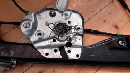

Seid gestern will mein Fensterheber nicht so wie ich will, da ich jetzt ja schon mit Tür Pappen Abbau Erfahrung habe ist das ja ein leichtes , dachte ich . Da das Fenster nu gar nicht mehr runter wollte , musste ich den Türgriff abbauen damit ich an die Scheibenschraube komme, aber das verflixte Ding will nicht . Geschlagene 2 Stunden hat es gedauert bis ich den griff ab hatte. Jetzt hab ich aber alles auseinanderbekommen . Da wohl schonmal jemand dran, denke mal da ist wohl nix mehr zu retten . Falls jemand noch zufälligerweise einen Fensterheber rum liegen hat, ich kenne da einen abnehmer
Hab ich schon danke, aber daß mittlere Loch ist super scharfkantig , verbogen und eingerissen, ich vermute mal das ich bald wieder das gleiche Problem bekomme
Denke mal das daß bei Dir auch so aussieht, wenn Du Glück hast kannst Du Deine Mechanik noch nutzen und in der bucht bekommst Du den Zug für unter 20€. Ich hab zum Glück eine komplette Mechanik ersteigert, drück Dir die Daumen
Motor scheint noch zu gehen. Habe mir jetzt mal den Seilzug bestellt. Gibt's schon für 18 Euro. MK77 habe ich auch mal wegen einer Anleitung angeschrieben. Die ist schon mal ganz nett:
