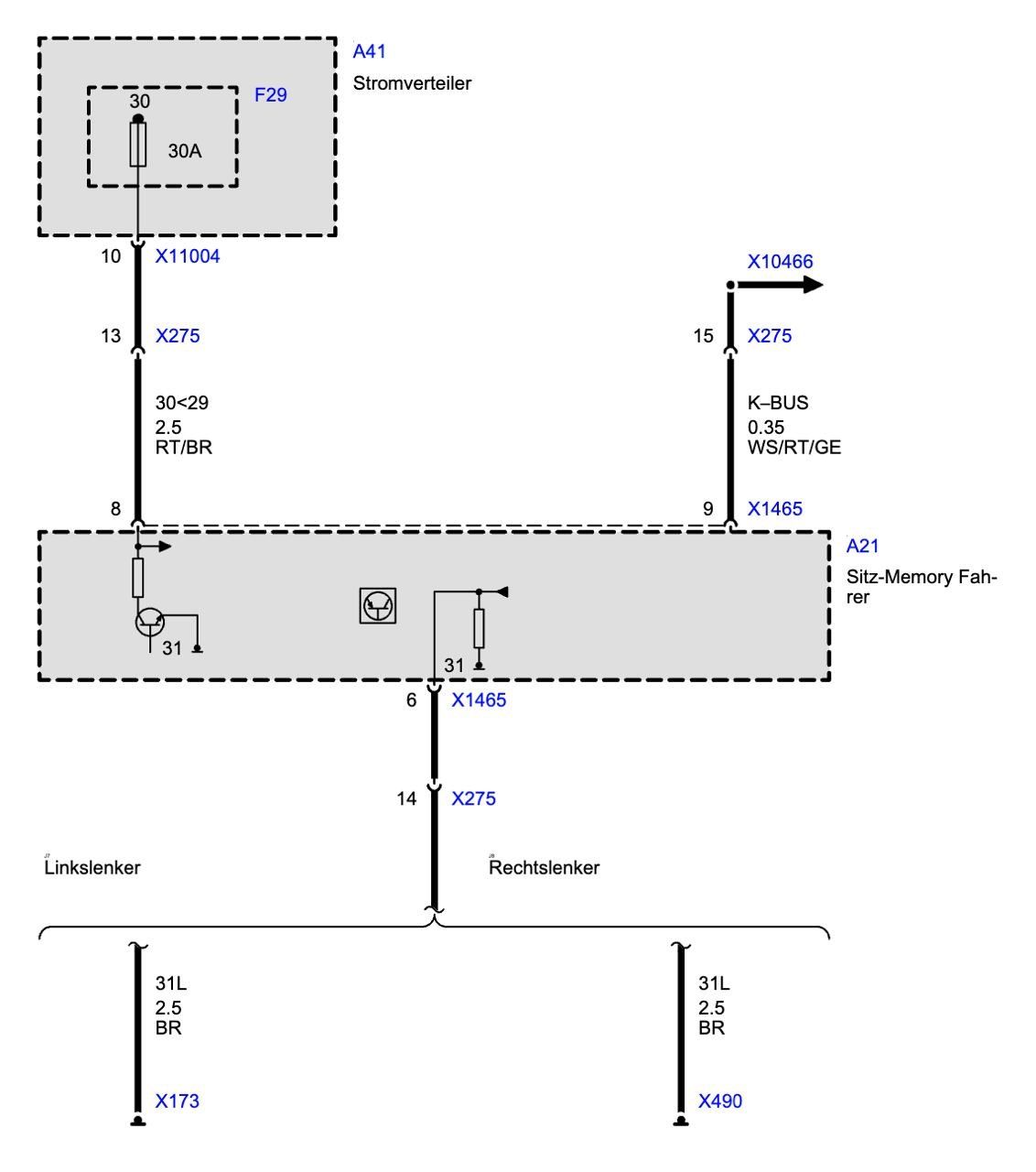

Es kann sein, dass hier die Verbindung vom Sitz zum K-BUS-System gestört ist.
Notfalls mal eine temporäre Leitung vom Stecker zu irgendeinem Kabel vom K-Bus legen.

Die Kabelpläne vom E85 findet man in einer WDS-App für Android (Achtung, 2 Versionen verfügbar. Die eine ist für Offline, alles nach der Installation dabei)
