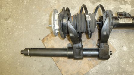

Mit dem Federspanner, den wir seit einiger Zeit benutzen, konnten wir die Feder leider nicht stark genug zusammen drücken, um gefahrlos die Schraube der Kolbenstange zu lösen.
Hier ein Bild (von gestern) im noch ungespannten Zustand... (ich habe leider kein Foto mit gespannter Feder mit diesem Federspanner gemacht)
Daraufhin haben wir unseren "uralten" Federspanner, den wir schon seit garantiert über 20 Jahren haben, eingesetzt.
Mit diesem haben wir die Federn stark genug gespannt bekommen, um die Mutter der Kolbenstange zu lösen...

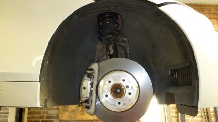

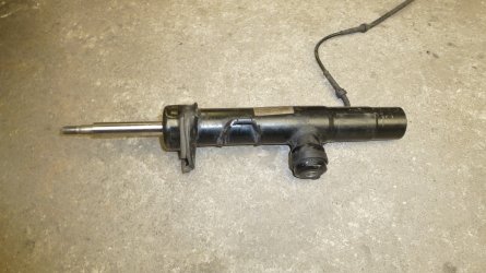

Hier ein Bild, wie weit die Kolbenstange einfährt... Sie fährt nicht ganz ein, das reicht dann auch um mit neuer Feder die Mutter der Kolbenstange zu befestigen.

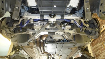

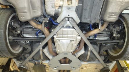

Hier ein Bild mit eingebautem Stoßdämpfer...... inkl. neuer Feder 8-)
.... und hier mit den neuen Stabis..
Vorne...
... und hinten..

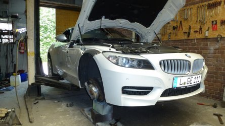

Und hier mal auf der Bühne..

Die "Bühne" ist einsame Spitze:t
Nicht ironisch gemeint!
Auch wenn man es auf dem Bild nicht sehen kann, so ist dort genug Platz, dass vor dem Z4 auf der Bühne noch zwei Autos stehen können, Motorräder stehen in dem Bereich von dem aus ich das Foto gemacht habe (dort würde zur Not auch noch ein Auto hinpassen).
Sollte ein Auto auf der Bühne stehen und noch ein weiteres Fahrzeug eingestellt werden, so wird einfach die Bühne hochgefahren und drunter hergefahren (wir habe sehr viel Vertrauen ;)) .
Die Bühne hat auch schon "einige Jahre" auf dem Buckel und hatte nie einen Defekt:thumbsup: , soll aber gegen eine Modernere ausgetauscht werden.
Wir sind dort eigentlich recht gut ausgerüstet (auch wenn es auf dem Foto nicht so aussieht :D), inkl. eines potenten Druckluftkompressors, Drehbank, Schweißgeräte(n), alles was man zum Lager aus- und eindrücken braucht, diversen Spezialwerkzeugen (auch selbst gebauten ;)), Waschplatz und natürlich einer Kaffeemaschine ;), usw., usw., usw. ....
Vorne...
... und hinten..

Hast du für den hinteren Stabi den Auspuff abgesenkt und die V-Streben demontiert, oder bekommt man das auch so "eingefädelt"?
Danke dir.
Gruß Dave
Bei meinem Umbau..... Auspuff abgesenkt, V-Streben ausgebaut. ging relativ schnell und ist kei Hexenwerk
