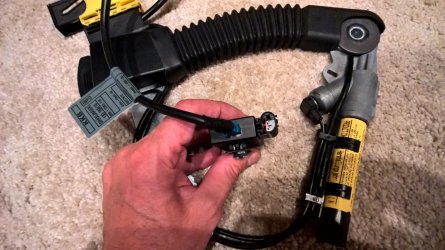

Ganz sicher kommt die, ist ja quasi ein Airbag oder besser gesagt dein Gurtstraffer, der durch Explosion bei einem Unfall den Gurt straff zieht.

Oder du musst dir einen FL Gurtstraffer zulegen.

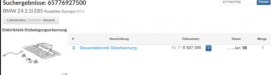

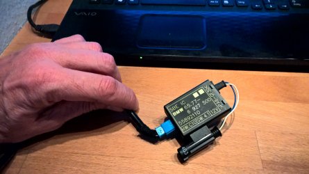

oder ist es "nur" das Modul für die Sitzbelegung? Es geht hier ja nicht um die großen gelben Verbindungstecker der den Kabelstrang vom Fahrzeug mit dem Gurtstraffer verbindet. WP_20181005_20_18_51_Pro.jpg
ah, ok... d. h. ich kann es durchaus auch weglassen, bzw. klemme es nicht an, oder gibt es eine dauerhafte Fehlermeldung im fehlerspeicher?
nee, den blauen umzustecken hilft nicht, den im Modul selbst ist eine völlig andere Kupplung. Nun habe ich aber zufällig gesehen das der Stecker der vom Modul abgeht identisch mit dem ist, der aus dem neuen Ledersitz kommt.
Vielleicht ist ja das Modul beim neuen versteckt verbaut?

Auch TIS und ETK sind hier wenig hilfreich.
