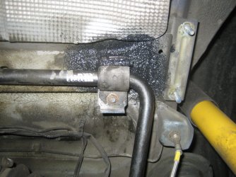

Du hast doch mal geschrieben, dass du die Lasche verstärkt hast. Wie hast du as denn gemacht? Bilder davon?
Grüße.
AW: Problem HA H&R-Stabis

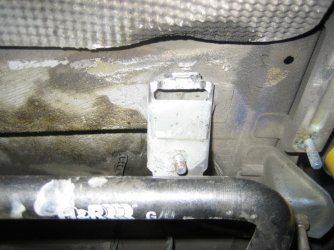

HIer die Bilder.
Auf dem ersten Bild sieht man die aufgebogene Lasche
Irgendwo habe ich dir Bilder auch schon eingestellt - finde sie jetzt aber nicht mehr.
Allerdings hat das ganze mein Spengler gemacht. Habe nur zugeschaut und gute Ratschläge gegeben ;).
