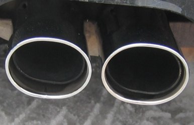

Das ist normal, hier ein Bild von meinem Ex 2,2l ;)

Danke für die schnelle Antwort und das Foto. So siehts bei mir auch aus... an anderen BMW's (insb. dem 5er) hab ich allerdings auch schon Blenden gesehen, die total eng anliegen. Sieht IMHO viel besser aus. Gibt's sowas auch für den Z4??
