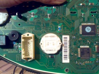

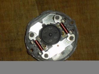

Die beiden Bilder habe ich damals gemacht (2010)
