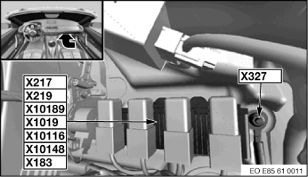

Klingt für mich auch nach einem Bus-Problem, da die von dir beschriebenen Bauteile alle am K-Bus hängen.
Vielleicht hat es einen Potentialverteiler erwischt? Am X10116 hängen alle von dir beschriebenen Teile. Leider habe ich nur die Schaltpläne und deshalb keine Ahnung wo der genau sitzt. Das wäre aber auf jeden Fall eine Erklärung, wenn der noch unter Wasser stehen würde, dass dir die komplette Bus-Kommunikation zuzsammenbricht.
Ich wette, wenn du einen Tester ranhängst, wirst du an allen betroffenen Bauteilen - wenn sie wegen des Problems überhaupt diagnostizierbar sind - CAN-timeouts haben.
Ist alles nur eine Vermutung über die Ferndiagnose... Aber es wäre ein Versuch wert, den Ort des Verteilers X10116 ausfindig zu machen und zu checken, ob der evtl. noch feucht ist oder in anderer Weise durch das Wasser einen Schaden abbekommen hat.

Ich glaube, es sind die Stecker unten im Fussraum Beifahrer... kommt man zwar einfach mit der Hand dran, aber man muss sich schon da reinschieben in den Fussraum...

Durch Nässeeintritt habe ich Störungen auf allen Funktionen, die über den K-Bus (X 10116) laufen (Klima, Fahrlichtsensor, Verdeckmodul, PDC, Schaltzentrum Mittelkonsole...). Ich vermute, dass irgendein Steuergerät den Bus blockiert...
