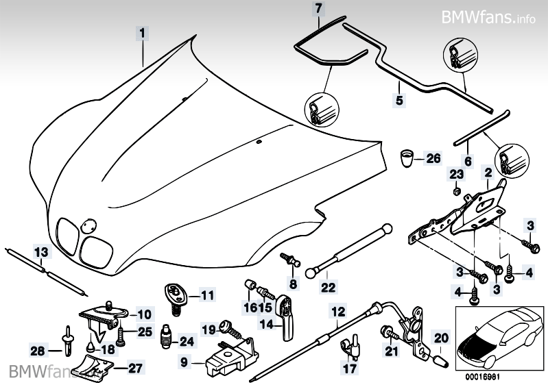

Gut die Motorhaube ist jetzt auf. Diagnose: Rost. Ich brauche ´nen neuen Bowdenzug, dann der Hebel im Fußraum, die Aufnahme vom Bowdenziugendstück ist abgebrochen. Und dann noch die beiden Entriegellungen im Motorraum. Kann man die Arebiten einfach selbst durchführen? Hat´s schon jemand mal gemacht??
aufgrund einiger user, die weder einen z besitzen noch sinnvolles zum forum beitragen können, wurde diese information von mir gelöscht
Also gehe ich recht in der Annahme, dass ich die unten gelisteten Dinge brauche?
Oder noch mehr?
Weiss jemand, ob bei der Nr. 12 der Bowdenzug im Motorraum, im Fußraum und der Halter mit dem Plastikteil dabei ist?
9
Frontklappenschloss Unterteil links
51 23 8 122 269
1 0.170 kg
€9.15
Frontklappenschloss Unterteil rechts
51 23 8 122 270
1 0.190 kg
€9.15
12
Betatigung Frontklappe
51 23 8 397 410
1 0.144 kg
€18.70
13
Bowdenzug
51 23 1 977 391
1 0.038 kg
€12.60
Das linke Schloß (9) bekam ich gelöst. Doch mir scheint, als ob ich für das rechte erst mal den rechten Scheinwerfer (vor dem Auto Stehend gesehen) ausbauen muss, da dahinter ein Luftführungskanal aus Plastik ist, der auch zuerst ab muss, bevor ich an das rechte Schloß komme....
Liege ich damit richtg? -gibt´s eine einbauanleitung?
