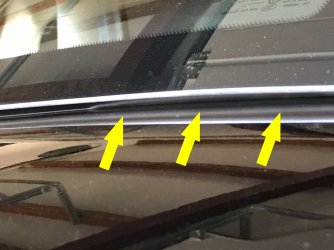

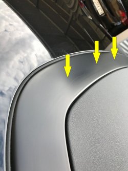

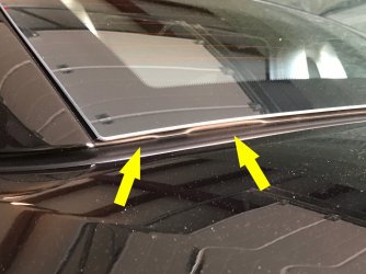

Hallo zusammen,
ich habe ein (optisches) Problem mit der Dichtung zwischen hinterem Dachteil und Heckauflage.
Seit Neukauf meines Z4 im Jahr 2015 war diese Dichtungslippe über die ganze Breite der Auflage nach innen gerollt, nur an einer Stelle war sie leicht nach außen abgeknickt. Probleme mit Wassereintritt hatte ich nie.
Ich war letzte Woche in der BMW Niederlassung, um eine Durchsicht vor Ablauf der Gewährleistung machen zu lassen. Dabei schlug man mir vor, die Dichtung kostenlos zu tauschen, allein wegen der Optik.
Nach Einbau der neuen Dichtung sollte ich das Dach 1 Tag nicht öffnen, damit sich das Teil anpasst.
Der Serviceleiter sagte sinngemäß, es wäre kein Funktionsmangel, wenn die Dichtung nicht überall gleichmäßig
aussehen sollte.
Nach Öffnen und Schließen des Daches 2 Tage später rollte sich die Dichtungslippe sofort wieder teilweise nach innen,
siehe Fotos.
Außerdem stellte ich leider einige Kratzer auf der Verdeckauflage fest. Ich unterstelle, dass man in der Werkstatt
versucht hat, die Gummilippe mit einem Werkzeug vorzuziehen.
Ich habe mich natürlich gleich an die BMW NL gewandt, eine Antwort steht noch aus.
Weiß jemand, ob es normal ist, wenn diese Dichtungslippe nach Schließen des Daches teilweise verdrückt
ist?

Nicht normal. Ist mir persönlich noch nie aufgefallen. Werde nachschauen, sobald ich zuhause bin.
Bei mir war mal die Dichtung vom Dachteil zum Heckteil teilweise umgeknickt. Konnte man aber mit einem Kugelschreiber wieder richten.
Würde mich damit nicht zufrieden geben.
EDIT - Bei mir ist nichts derartiges zu erkennen.
Bei mir auch nicht, die Dichtung liegt ganz plan und korrekt an, hab eben noch extra nachgesehen.
Bei uns auch nicht, Dichtung liegt plan auf.
Das ist nicht normal
Die Macken auf der Leiste können von einem falsch eingestellten Dach kommen
Das hatte ich auch mal beim ersten E89
Leiste wurde komplett getauscht, Dach neu eingestellt und danach war Ruhe
