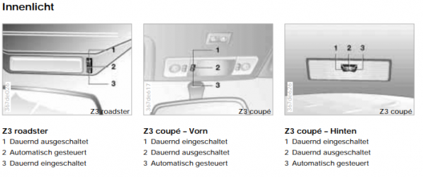

Wenn ich jetzt nicht ganz schief liege ist die Mittelstellung "aus", nach vorne oder hinten dann "automatisch" oder "manuell an", oder verstehe ich gerade was falsch?
Echt jetzt ????
Das wäre ja mega peinlich 😀
