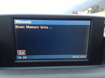

Hatte gestern stundenlang folgende Meldung, wenn Navi ausgewählt (siehe Foto). Mehrmals Motor abstellen und wieder starten brachte keine Besserung!
- Hatte das schon jemand von euch?
- Was könnte das sein? Navi und DVD Ist alles original....

Ziemlich sicher Lesefehler im Navirechner. Tritt meistens bei selber gebrannten DVD's auf, aber Du schreibst, dass Deine DVD original ist.
Ich würde mir erst mal von jemandem seine originale DVD ausleihen und mit dieser versuchen ob der Rechner sie lesen kann. Wenn ja, dann neue DVD besorgen.
Wenn nein, dann ist es ziemlich sicher die Abtasteinheit/Laser im Rechner. Da findet man zumindest in ebay Firmen, die das wieder hinbiegen können. Rechner muss aber ausgebaut werden.

Das ist ein bekanntes Problem. Der Laser gibt seinen Geist auf. Das passiert nach ein paar Jahren. Den Laser gibt es für knapp 40 € im Netzt. Mit ein wenig Geschick, kann man den Laser selber ausbauen und ersetzen. Bei mir hat es ohne große Probleme funktioniert. Eine Anleitung gibt es hier im Forum. Ich habe mir angewöhnt, die Navi DVD nur wenn es nötig ist zu benutzen. In der Stadt wenn man sich auskennt, ist es ja nicht erforderlich. Wenn du genau hinhörst, wirst du merken, dass der Rechner immer am Arbeiten ist und somit der Laser immer beansprucht wird. So kannst Du die Lebensdauer deines Lasers deutlich erhöhen.
Oder der Navirechner hat sich einfach nur aufgehängt. Hatte ich auch schon. Mal abgesehen davon daß das Navi nichts taugt, häng einfach die Batterie für ca. 15 Min ab dann läuft das Ding mit hoher Wahrscheinlichkeit wieder. Wenn das nich klappt dann ist es wohl der Laser

Das Problem hatte ich auch öfter in meinem alten 3.0i. Reset über Batterie sollte erstmal helfen.
Wenn der Laser wie oben beschrieben seinen Geist aufgibt, wird es allerdings immer häufiger. Über EuroPlus sollte es wohl kein Problem sein. Habe damals nach vier Jahren einen neuen Rechner sogar außerhalb der Garantie auf Kulanz bekommen, nur der Einbau ging auf meine Kosten.
