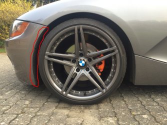

Das Problem was jetzt auftritt ist, dass die beiden vorderen Reifen bei leichtem einschlagen an derm Plastikradlauf schleifen.
es ist nur beim leichten Einschlag, sonst nicht.

@ Killernuss. Beim leichten Einschlag vorne, dort wo der kotflügel anfängt. Ist nur ein kleines Stück

genau im oberen roten roten Drittel schleift mein Rad. zwischen et 33 und 35 ist doch kein so großer Unterschied oder?
das mit dem verlegen des Kasten werde ich mal probieren

Das ist eng da vorne. da entscheiden vorne 2mm über schleifen oder nicht schleifen.
