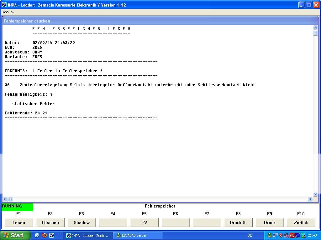

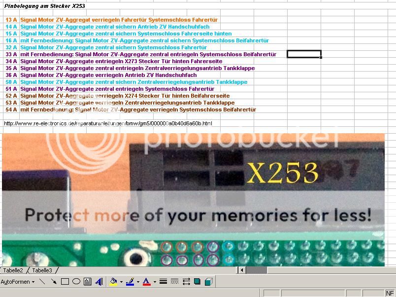

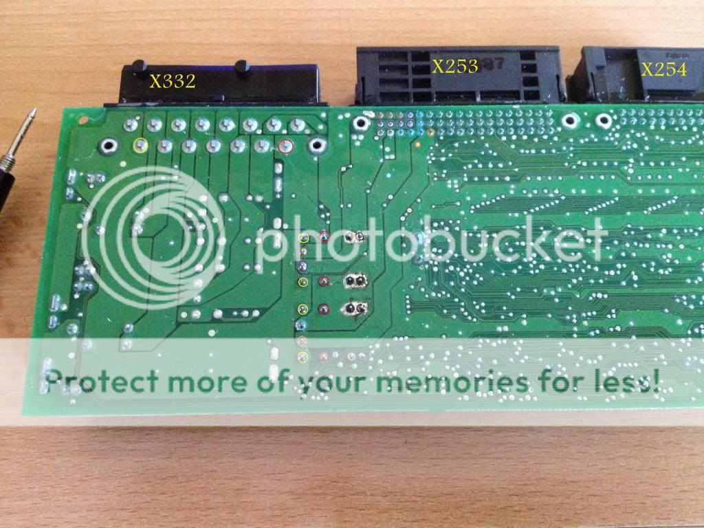

Problem mit ZV, GM5 und Fensterheber
Das Problem ist gelöst. Das Türschloss war defekt. Habe heute ein Neues besorgt. Wobei die Preise stark angezogen wurden.
