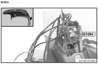

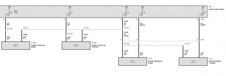

das verriegelt wird ja durch den hallsensor ausgelöst oder? dh heißt dann das irgendwo im heck ein magnet montiert sein muss, weiß jemand wo dieser magnet montiert ist?
hab jetzt mal im wds bzw tis etk nachgesehen, am linken verdecklager befindet sich ein sensor, vielleicht hab ich den beim ausbau der pumpe beschädigt, keine ahnung, dh alles wieder raus und nachsehen :-( hat jemand einen vorschlag, ob ich die funktion des schalters bzw hallsensor überprüfen kann?
Er signalisiert dem Steuergerät wenn das Verdeck in der Endlage "offen" angekommen ist, denn zwischen "geschlossen" und "offen" weiß das Steuergerät das nicht und veranlasst, dass der Motor solange läuft, bis das Dach dann endlich mal in der Endlage angekommen ist.
womöglich hab ich ja den schalter beim ausbau der pumpe verletzt, ich meine den schalter im verdecklager
fraglich ist nur ob ich da rankomme, ohne das gesamte verdeck abbauen zu müssen

Das ganze Verdeck wirst du nicht ausbauen müssen.
Aber zumindest zwei bis drei Schrauben auf der linken Seite des Verdeckrahmens rausdrehen.
Dann kannst du es etwas herausheben und müsstest dann rankommen.

welchen sensor hast du losgeschraubt? I01094 oder I01095 ?
das ist ja der Verdeckkasten schalter, wenn der kasten unten ist und du das verdeck öffnen kannst, sollte der schalter eigentlich funktionieren.
dachte du hast einen der beiden sensoren am verdecklager abgeschraubt

...das problem habe ich übrigens gelöst, der sensor am bild
zu sehen, war von der halterung gebrochen, angeklebt und nun funktioniert wieder alles

Das abgerissene Teil ist der Mikroschalter für die Verdeckendposition, welcher dann wohl den Fanghaken und das Schließen der Fenster initialisiert. Es gibt zwei Stück davon in dem Bereich, die wohl beide zum Kabelbaum des Verdecks (30 € + USt) gehören. Einzeln wird es den wahrscheinlich nicht geben, aber Ersatzteile sind ja nie verkehrt. Leider kommt man da nicht ran ohne das Verdeck auszubauen. Vielleicht kann ich den abgerissenen einfach wieder drankleben, vielleicht aber auch nicht.

In dem ersten TIS Link kannst du sehen, was du kaputt gemacht hast.
Wie schon oben beschrieben, gibt es zwei dieser Sensoren. Der obere Sensor ist für das Signal "Verdeck geschlossen" zuständig.Der andere, an der Seite sitzende Sensor ist für das Signal "Verdeck offen" zuständig.
Wenn du beim öffnen des Verdecks dich links von deinen Z4 stellst und genau auf das Gelenk des Verdecks siehst, kannst du den oberen Microschalter/Sensor erkennen. Der andere sitzt an der Seite weiter unten an der Vorrichtung.
Ist schlecht zu erklären. Komm bei mir vorbei und ich zeig dir, was ich meine ;)
hier nochmal ein Foto:
bei 1. ist der obere Sensor bei 2. der bei dir defekte. Sollte selbsterklärend sein.
Achso, du musst das Verdeck ausbauen/anheben, um ihn zu wechseln, außer du hast Kinder zu Hause, die blind mit nem Schraubendreher umgehen können.
