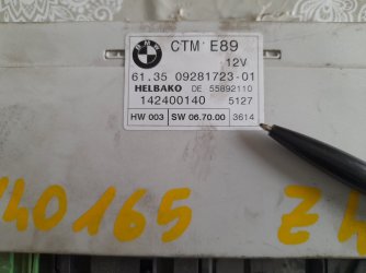

La centralina ha bisogno di essere codificata di nuovo oppure e una plug and play ?
La sigla in basso a destra della centralina identifica l'anno di produzione dell'auto a cui è stata montata ?

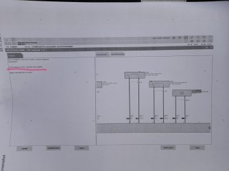

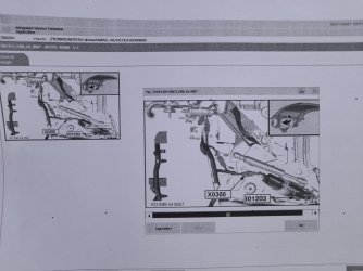

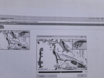

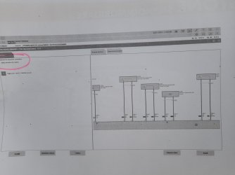

Questi sono i fogli di errore che mi hanno dato

Questa centralina (settimana 36 da 2014 "3614") NON funziona nella tua Z4, poiché dal 2012 è stato installato un hardware modificato.
Il ctm non deve essere più recente del 2011: massimo HW 003 SW 06.30.00
Code:
[IMG]https://www.zroadster.com/forum/attachments/20211109_134212-jpg.520874/[/IMG]
[/QUOTE]
Meinst du, dass die Hardware, also die Stecker der Anschlüsse nicht mit denen meiner Z4 von 2009 übereinstimmen?
