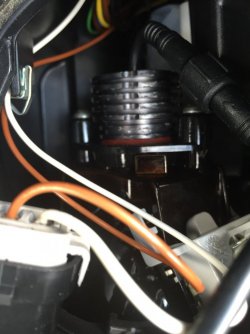

Hallo Leute, hatte mir vor 2 Monaten billige Leuchtmittel gekauft.
Da ich mir mehr erhofft hatte, habe ich diese jetzt durch teure ersetzt.
Ich bekomme die Birne einfach nicht losgeschraubt.
Hat jemand eine Idee? Poste mal ein Bild rein was ich meine.
Auf die Fassung drücken (in Richtung Scheinwerfer) und dann drehen.
Hängt an der Gummidichtung. Die klemmt sich oft fest.
Die Fixierungen kannst du ja anhand der neuen Leuchtmittel sehen.
Perfekt! Danke, bis gerade dran gewerkelt. Meine Freundin hat es mit ihren Händen richten können [emoji23] ich habe nicht einmal die neue Birne/Leuchtmittel in die richtige Position bringen können. [emoji85]
