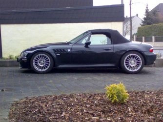

habe vorletzte Woche ein H&R Gewindefahrwerk verbaut.
Da ich es aber einigermassen eilig hatte, habe ich einfach die
voreingestellten Einstellungen übernommen und habe daher
jetzt eine Tieferlegung Modell "Eisdielen-Racer" :b
[inkl. Aufsetzen an jeder leichten Erhöhung :#]
Daher meine Fragen:
1). Gibt es hier ein paar Werte für eine Einstellung, die sportliche Optik
und uneingeschränkte Fahrtauglichkeit verbinden ?
2). Leider musste ich vorne 2 x 5mm / 10 mm insgesamt Spurplatten
verbauen - ich habe aber auch noch 2 Domlager vom Z3M hier liegen...
Soll ich die besser verbauen oder reicht für den Normalbetrieb auch die
Lösung mit den Distanzen ?
Anbei noch ein Bild von der Tieferlegung - Optik nennt sich "leichte Keilform" :X :d

Ausserdem, was jammerst Du denn wegen der Tiefe? Das ist tief und das sind wohlgemerkt die Dir bekannten Eibachs... :w %:
attachment.php
