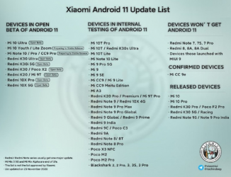

ich habe mir auch gerade überlegt das "Xiaomi Poco X3 NFC 128 GB" dieser Tage zulegen.
Hast Du für dieses Smartphone schon etwas von Android 11 gehört?
Xiaomi hat bestätigt dass Android 11 für das Poco X3 kommt. Soll noch im Dezember kommen, was durchaus stimmen könnte, da es ja schon Xiaomi Handys gibt, die das Update erhalten haben.
