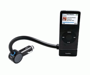

Zusätzlich, damit der I-Pod geladen wird und anständig/bedienbar untergebracht ist diese Halterung für den Zigarettenanzünder installiert
(mit integriertem Dock-Anschluss):
Halter hat einen eigenen 3.5mm Klinken-Ausgang am Fuß so das ich nur ein kurzes Kabel mit zwei
Klinkenstecker benötige im das Ganze am Aux-In anzuschließen.
Funktioniert generell prima. Sound ist super, I-Pod wird geladen (wobei es ausgesprochen dämlich ist,
das der Zigarettenanzünder nicht über die Zündung läuft) und lässt sich prima bedienen.
