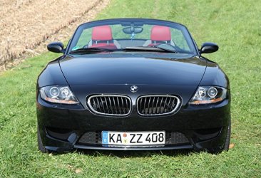

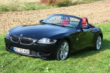

Hallo, habe mir die M-Front gegönnt und selbst dran montiert....fand aber, daß das Nummernschild besch... an seinem vorgesehenen Platz aussieht...zerstört irgendwie die Linien. Habe es mal provisorisch unten angebracht..was meint ihr optisch dazu ?
Könnte das Folgendes nach sich ziehen :
1) Ärger mit den Herren in Grün(Blau)-Weiß ( Mindestmaße vom Boden? )
2.) Kühlungsprobleme
Wäre für Eure Antworten dankbar !

Hast du einen Ölkühler dann kriegst du Probleme hast du keinen Ölkühler dann kriegst du keine Probleme.
Ehrlichgesagt finde ich es aber vom Aussehen nicht so toll. Dann lieber direkt durch die Stossstange schrauben und auf das Nummernschildbriket verzichten. So sieht das aber nicht gut aus sorry :#

klebt da etwa ne '07er au plakette auf deinem schild? oder seh ich das nur falsch.
PS: ich finds oben auch besser, überlege mir auch grad, ob ich den plastikhalter abmache.

Ich finde es auch nicht schön.
Zur Kühlung reichen die Nieren vollkommen aus in unseren Breitengraden.

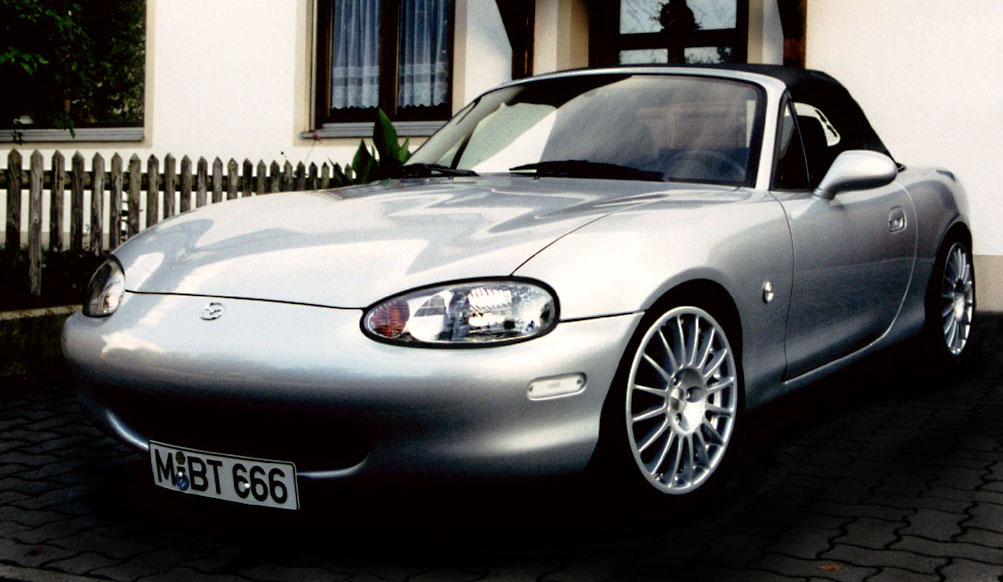

Bsp: Der MX5 hat nur die untere Öffnung. Gab auch Leute mit dem Schild unten. Dann war auch etwa 1/2 verschlossen. Die hatten dann viele def. Zylinderkopfduchtungen. Teiweilse erst nach 80'000km. Und der Mazda Motor gilt ansonsten als extrem robust auch bei starker Belastung. Gab ja erst ab 4500U/min gescheit Leistung ab.

also bei mir waren das seinerzeit ein paar cm weniger. :w
und das hat jahrelang niemanden gestört. und ich hatte den wagen
mit ansage ohne das monsterbrikett bestellt (das ging da tatsächlich),
weil es beim MX noch viel schlimmer aussieht als beim zetti. kennzeichen
wurde dann beim mazda-dealer direkt angebracht. und ja, es schliff
andauernd irgendwo am boden... :M

Bin mir nicht sicher ob die Nieren zur kühlung ausreichen.
Ich schon - hab für einen Versuch mal die komplette Front dicht gemacht, also Nieren und Gitter und das ging bei 10 °C Außentemperatur bis ca. 120 km/h gut, darüber stieg die Kühlmitteltemp. auf über 100 °C an.
Bis 180 km/h, also irgendwas um die 5.000 1/min Dauerlast ist allein der untere Lufteinlass absolut ausreichend wenn die vorderen Nieren komplett dicht sind.
Der Lüfter läuft dann aber schon am Limit und zieht die Luft durch den Kühler, die nur unten hineinströmt.
Mit nur einer geöffneten Niere und unterem Grill ist wieder alles möglich.
Da die Hauptkühlung durch die Nieren geschieht, kann der untere Grill in unseren gemäßigten Breiten auch ganz dicht sein - juckt nicht ...
Im Gegenteil sogar - denn durch das Verschließen des unteren Grills verbesserst Du nch den cw-Wert und der Verbrauch sinkt (unmerklich) ... :t

Allein schon aus Garantiegründen würde ich den unteren Grill oder auch die Nieren nicht verschliessen wollen. Worst Case angenommen: Der Motor überhitzt dir und die Kopfdichtung fliegt dir um die Ohren :(
Was nun? Auf den hier eröffneten Thread verweisen und behaupten das ein Forumsmitglied dies durch Selbstversuche ausgetestet hat und der Meinung ist es würde in unseren Breitengraden völlig ausreichen nur durch die Nieren zu kühlen halte ich für etwas gewagt :d
Bei der M Ausführung dient dies allerdings tatsächlich dafür den zusätzlichen Ölkühler mit Frischluft zu bedienen. Da aber nicht nur die M Schürze diese Öffnungen hat würde ich da an deiner Stelle nichts vorbauen

Der Z4 wird auch in "Superheißländern" verkauft. Dort gibt es andere Anforderungen. Ebenso geht der Z4 auch in "Kaltländer". Dort wäre es für den Motor deutlich besser, wenn der untere Lufteinlass geschlossen ist - ist er aber nicht.
In der Fabrik kostet aber jegliche Varianz richtig Geld, also versucht man so wenig wie irgend möglich zwischen den Märkten zu differenzieren was nicht unbedingt notwendig ist, denn es gibt schon genug was zu differenzieren ist ...
Einem Ölkühler baut man natürlich nix vor, aber hier geht es um einen Z4 3.0 - der hat keinen Ölkühler.

also da wo es normal hingehört/ist, sieht es besser aus, finde ich...
