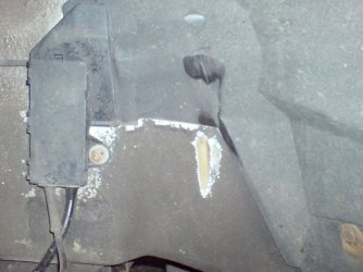

Es ist auch der Plastikinnenkotflügel duchgeschliffen. Aber mach davon auch ein Foto.
Gruß Marco

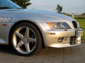

So sieht es aus...

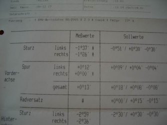

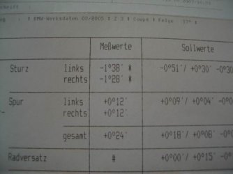

So hier kommen mal die Sturzwerte!
1.Foto war vor dem einstellen und 2. Foto ist jetzt aktuell!

Tja, also von den Werten her sollte es eher links schleifen als rechts &:
... versuch mal den Abstand zwischen Reifen und Feder herauszufinden. Ich würd's mit einem Kartenspiel versuchen - wieviel Karten passen zwischen Reifen und Feder?
... und wie ist das im eingelenkten Zustand? Wie verändert sich der Abstand?
Vielleicht in schnellen Links- oder Rechtskurven passiert?

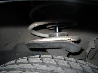

Aber so wie das auf dem Foto auschaut kann der Reifen da nicht schleifen weil er ja hinter der Plastikverkleidung liegt oder sehe ich das falsch?
könnte das noch daher kommen das der Sturz vorher nicht gestimmt hat und die Feder dann an dem Plastik gescheuert hat?
AW: Probleme mit Dunlop Sport Maxx
Der Reifen kann doch gar nicht an die Feder kommen, da er unterhalb des Federtellers endet.
Wenn du die helle Stelle an der unteren windung der Feder meinst, dann ist das nicht schlimm. Da hat die Feder nur beim Einfedern etwas am Sitzgummi gerieben. Das macht nix.
