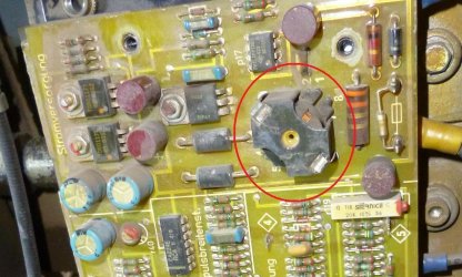

Ich habe einen Gabelstapler der nur fährt wenn er warm ist.
Ist die Platine / Stapler kalt fährt er nicht erwärmt man die Platine (Bauteil / Bereich roter Kreis) mit einen Föhn läuft er einwandfrei.
eine Kalte Lötstelle ist nicht zu erkennen alles fest verlötet.
Es fällt auf das das Bauteil manchmal Zischt / Surrt in der Mitte aus dem kleinen Loch wie eine undichte Luftsteckverbindung obwohl da nix ist was luft zum zischen erzeugt.
wofür ist die Spule gut? wo bekommt man ein solches Bauteil noch her ? es ist mit 8 Pins auf der Platine verlötet.
eine Neue Steuerplatine kostet 4000.- und das wäre dann wirtschaftlicher Totalschaden
einer einen Idee?

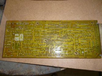

gibts auch ein Bild von der Unterseite?
der Bereich oben rechts scheint etwas thermisch beansprucht zu sein (um den Widerstand)
ganz simpel: die Sicherung rechts ist auf Durchgang geprüft, denke ich
an dem Loch für die Schraube oben links ist die Leiterbahn OK? Haarriss? kann man nicht gut erkennen.
die Abplatzungen um die 2 Löcher kommt von den Schraubenköpfen welche die Platine fest halten

ein Bild von der Unterseite habe angefügt der rote Kreis (links unten schwach erkennbar) ist das Bauteil von unten

Auf deinem ersten Bild, rechts neben dem roten Kreis kommt ein Widerstand, dann ein Bauteil am Rand unter dem zumindest das Schaltzeichen für eine Sicherung ist (auf Lötfahnen aufgelötet)... eigenartiges Bauteil vielleicht NTC, PTC?
So eine Spule kann schon mal hochfrequent pfeiffen, wie manche alten Schaltnetzteile, irgendsowas scheint die Schaltung auch zu machen, Spannungen und Steuersignale bereit stellen.
Es deutet eigentlich ja alles auf eine kalte Lötstelle hin, alles was verdächtig aussieht nachlöten, säubern, leiterbahnen mit Lupe auf Unterbrechungen untersuchen, anstelle mit Föhn mit einen Kunststoffteil in Betrieb auf verschiedene Stellen der Platine drücken, um zwischen einem thermischen / Kontaktproblem zu unterscheiden, vielleicht lässt sich dann auch die Stelle besser eingrenzen.

Die Elkos links sehen zwar noch gut aus, aber das sind die ersten Kandidaten für eine Alterung bei Elektronik.
Bei der Spule im roter Kreis könnte auch etwas gebrochen sein.

Das rot markierte Teil sollte eine Drossel (Spule) sein. Ist einfach ein langer Kupferdraht, meist um einen Ferritkern gewickelt.
Schau mal ob da ein Aufdruck drauf ist. Die elektrische Eigenschaft, der "Wert", wird bei einer Drossel in Henry, meist Millihenry angegeben. Abgekürzt mH.
Sollte also irgendeine Zahl mit "mH" oder ggf. "H" dahinter drauf stehen wäre es quasi der Beweis, dass es sich um eine Drossel handelt.
Drossel machen wenn defekt auch gerne Geräusche da der gewickelte Kupferdraht im Schwingung geraten kann - summt oder pfeift dann.
Gehe mal zu einen Fachgeschäft für elektronische Bauteile - die sollten mit dem Bauteil weiterhelfen können.
Da es eine konventionelle Platine und keine SMD Platine ist stellt das aus- und einlöten auch kein Problem dar.
Allerdings kann so eine Drossel auch in Folge eines sonstigen Defektes auf der Platine/Bauteile überlastet werden und dann Schaden nehmen bzw. Geräusche machen.
Letztlich kosten eine Drossel aber nur ein paar Euro und ist schnell getauscht. Wäre also ggf. einen Versuch wert.

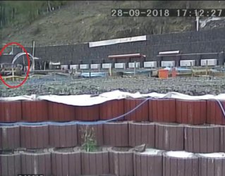

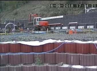

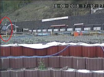

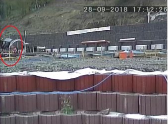

so der stapler ging so gut das der beim Hausbau in den Graben abgerutscht ist....
einmal auf die Seite gelegt und schon gedacht jetzt ist der Schrott wo er gerade erst wieder Einwandfrei gelaufen ist..
also den Bagger geholt den Stapler (4to. Eigengewicht) wieder aufgestellt... angelassen und der läuft immer noch wie wenn nix gewesen wäre...
hat nur eine Beule am Fahrerhaus...
