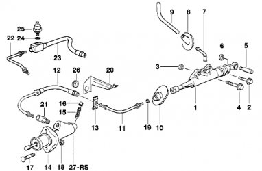

Beim Kupplung entlüften festgestellt das sich der Verbindungsschlauch (Pos. 12)
bei Betätigung der Kupplung um ca. 2 cm auf einer Seite längt.
Folgerung war das der Schlauch defekt ist (evt. Innenliner an Verpressung gerissen), würde auch die unzureichende Trennung der Kupplung erklären da Gummi
halt bei höheren Temperaturen weich wird.
Habe mir jetzt einen neuen Schlauch beim :) besorgt aaaber
Dieser ist ebenfalls sehr weich und lässt sich relativ leicht in der Länge dehnen.
Daher jetzt meine Frage,
muss Das so sein , dient der Schlauch evtl. als "Puffer" ?????
Hat bereits jemand diesen Gummischlauch gegen Stahlflex getauscht ?
Währe über Antworten sehr dankbar.
