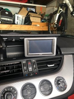

Hallo zusammen,
zu unserem Z4 (e89 sdrive23i) gehört ein abnehmbares Navigationssystem der Marke Garmin.
Das hat auch die ganze Zeit funktioniert, nur bringt es in letzter Zeit bei der Adresseingabe vorab die Meldung:
"Keine Daten verfügbar".
Zuerst dachte ich ein Update wäre nötig ? Haben die Karten ein Haltbarkeitsdatum? Beim Kauf vor zwei Jahren war alles i.O. genau wie 2017 noch..
Daraufhin habe ich es am PC angeschlossen.. das Gerät lädt Strom aber der PC erkennt es nicht.
GarminExpress sowie WebUpdater (wie im Handbuch beschrieben) habe ich gedownloaded, beide erkennen es nicht.
Speicherkarte inklusive Adapter sind im Navi, pusten und raus und rein stecken bringt nichts.
Der Empfangsbalken ist im Auto ziemlich gut gefüllt (fast voll), Uhrzeit stimmt.
Hat jemand eine Idee wie ich es zum laufen kriege?
