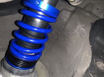

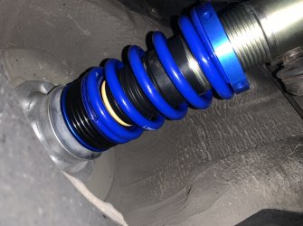

Moinsen,
kann mir jemand sagen ob es normal ist, dass die weichere Feder im Zustand „Auto steht auf allen vier Reifen“ komplett eingefahren sind? Mir erscheint es falsch, da ich schon bei langsamer Fahrt und Einschlag links, so wie rechts ein knacken haben.....und ja, ich habe die Suchfunktion benutzt aber nichts zu Thema der oberen „weichen“ Feder gefunden.
siehe Fotos links und rechts
