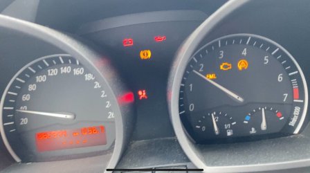

  • Das eigentliche Drama: bei den momentan warmen Temperaturen ist alles super, das Auto läuft problemlos. Wenn es jedoch nachts etwas kühler war und er aus der kalten Garage kommt, zickt er rum. Er springt an, dann schwankt die Drehzahl und er kann auch ausgehen. Geht aber auch wieder an. Die ersten 10 Kilometer haben dann teilweise etwas von Rodeoreiten: bevor das Auto nicht warm gefahren ist, kommt es 3-4x in ca. 15min zu kurzen Ausfällen der gesamten Elektronik.
    Man hört ein Relais klackern, im Armaturenbrett leuchten für einen kurzen Moment alle Warnleuchten auf (siehe Foto), die Motoleistung bricht zusammen (wie Zündung aus) und nach einem Sekundenbruchteil ist er wieder da. Je wärmer es draußen ist, desto weniger bis gar nicht tritt dieses Phänomen auf.

Auf der Heimfahrt kam der Fehler auch wieder 5-6 Mal. Dabei ist mir aber auch das erste Mal bewusst aufgefallen, dass in dem Moment, in dem alles aufleuchtet, auch der Zeiger der Kühlwasser-Temperaturanzeige auch komplett auf null fällt. Vielleicht hilft das dem ein oder anderen bei der Analyse weiter.
