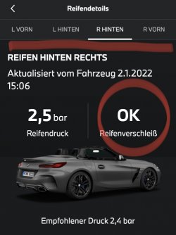

In der MyBMW App wird der Reifenzustand ja angezeigt und darauf hingewiesen, wann man wechseln sollte.
Sollte man aber wahrscheinlich nicht zuuu ernst nehmen, sondern nur als gut gemeinten Hinweis…?!
Hier ein Beispiel von R Hinten…(…den Druck habe ich im Winter leicht erhöht, da er länger steht und nicht so viel bewegt wird. Fahre sonst max. 2,2 rundum Kaltdruck)…
